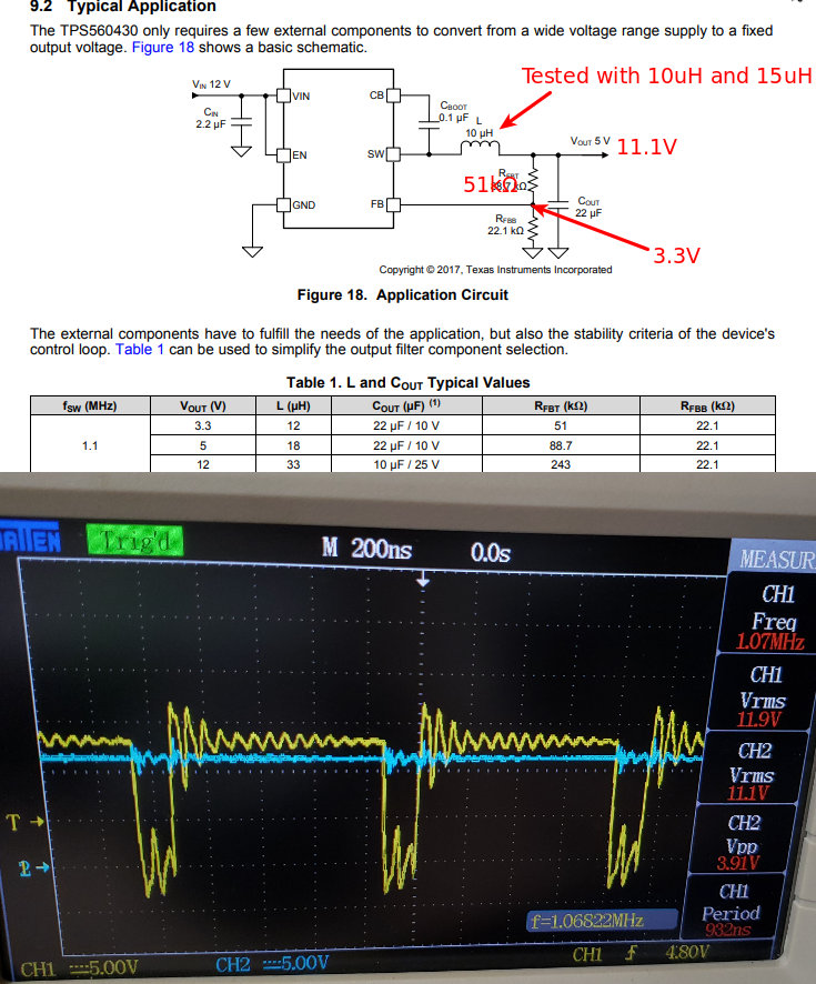

我正在使用 TPS560430将12V 转换为3.3V、但我获得11.1V 输出。 最初、我有一个10uH 的电感器(表和计算器建议最佳为12uH)、并已切换到具有相同结果的15uH。
当我意识到出现了什么问题时、我会感觉自己很难碰到前额、但现在我有点被骗了。 我遵循了数据表中的应用示例、并使用我的值和几个测量的电压对其进行了标记、还使用了示波器迹线来显示电感器的每一侧(黄色表示 TPS560430侧、蓝色表示 Vout)。 当我测量此值时、我消耗的输出电流约为5mA、但我也使用相同的结果进行了更大的电流消耗测试。
任何想法都非常感谢!

    您订购了哪个版本的器件(见下图)? 您可能已经订购了可调输出版本、但错误地收到了3.3V 版本。
    是否确定 FB 电阻分压器已正确焊接到 FB 引脚?
    如果您确定所有组件均已正确焊接、请尝试将输入电压升高到20V。  如果输出电压上升至大约15V、则您意外获得了3.3V 版本。

    你太棒了! 就在你发表这篇回复的同时、我意识到我购买了3.3V 版本! (哦!)
    我是如何意识到它再次在 WBench 中发挥作用的、我想"我将输入我的确切器件型号"、而 whammo、没有反馈电阻器! 几个月前、我进行了这个设计、并在设计过程中移动了... 我想我已经发现有一个3.3V 版本、并计划这么做、但错过了更改布局的机会。 简单地解决:移除底部 FB 电阻器并在顶部放置0欧姆电阻器、其工作方式与 champ 类似。
