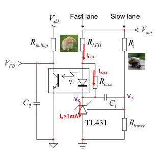

下面是一个典型的反馈电路:
我想问、TL431的阴极电压 VK 是多少。
如果 Ik>1mA、Vout = 5V、Vf = 1.0
VK 分流电阻的计算公式为:Vout - Rled * ILED - Vf = 4 - Rled * ILED
正确吗?
VR 是否会影响 VK? (例如、如果 VR = 2.5V + v (t).. v (t)的 samll 值是否会更改 volatge VK?)
    如您所述、在正常运行期间、VK 为 Vout - Rled * iled - VF。
    如果假设 VF = 1V、则线圈取决于初级侧和输出。 因此 、在这种情况下、4 - Rled * ILED 将是正确的。
    VR 是反馈电压? 在正常运行期间、VR 将始终为2.495V +由于误差而产生的偏差。
    VR 的变化将影响 Vout、这将影响 VKA。 请参阅下面的应用手册、了解 VR 如何变化。
    www.ti.com/.../snoaa00a.pdf
