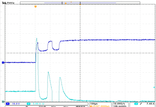

该 FET 用于 LM5069-1、下图显示了 D-S 电压和漏极电流(当其输出短路时)。
蓝色表示 D-S 电压、浅蓝色表示漏极电流。
(问题)
SOA 由单个脉冲定义、但在下图中、应如何定义该脉冲?
由于电压和电流在300us 周期内发生变化、这300us 是一个脉冲吗?
或者、是否应该将三个地方的电流变化周期分为一个脉冲?
    Kaji-San、您好!
    感谢您向客户推广 TI FET。 对于非方波脉冲、您可以近似计算等效方波脉冲、如以下链接第9页所示。 从波形可以看出、如果我们认为24V 时为单个300μs μ s 脉冲、那么使用数据表第6页图10中的 SOA 曲线、24V 时1ms 脉冲的 SOA 电流约为34.5A、低于约33A 的峰值电流。 显然、峰值持续时间远小于1ms、随后的脉冲幅度较小。 这看起来应该完全处于 CSD18535KTT 的 SOA 限制范围内。 下面的第二个链接介绍了 TI 如何测试 FET 的故障并降低 SOA 数据表限制。 请告诉我是否可以提供进一步的帮助。
