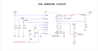

即使充电电路在1.4A 时设置为4.2V、充电电流也始终为35mA。 请检查以下测量值。
  1. VUSB = 4.9V
  2. PMID = 4.9V
  3. REGN = 4.9V
  4. BAT_NTC = 3.1V
  5. 状态引脚:当电池连接=0V 时、电池未连接= 3.3V - 0V 以1Hz 的频率切换
    6)蓄电池电压= 3.7V
我使用各种电池进行了实验、并从外部电源向 TS 引脚施加了不同的电压(2V 至3.6V 范围电池以35mA 的电流充电;否则、电池不充电)。
请检查原理图和测量结果、并分享您的反馈。
谢谢、此致、
SEBIN Sebastian
    SEBIN、
    BQ25303J BAT 引脚电压是多少? 它可能与电池端子电压不同。
    宁。
