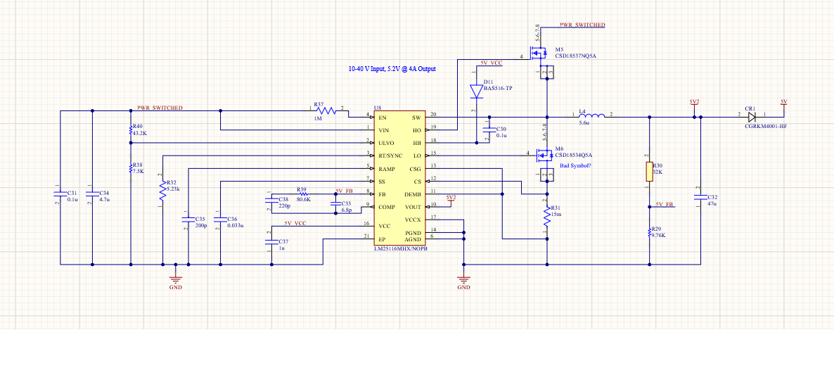

下午好!
我们能否在下面获得有关 LM25116的原理图审阅? 我们 看到输出电压未达到预期的5.2V。  在输入电压为10V 时、VOUT = 0.2V。 PWR_SWITCH 目前直接来自工作台电源。
    另请注意- Altium 库中 M6的原理图符号似乎不正确。 器件已在数据表中进行验证、布局和引脚编号具有漏极和源极的正确方向。

    我在原理图上找不到任何错误。 我认为您必须检查 PCB 上是否有任何错误或元件组装错误。
    请按以下顺序测量引脚电压:VIN、EN、UVLO、VCC、SS、SW。
    埃尔
    谢谢 Eric。
    VIN - 10.96
    EN - 6.15V
    UVLO - 1.64V
    VCC - 7.19V
    SS - 0.26V
    SW -(- 0.07) V
    您好 Kris
    SS 出现问题。 您是否会使用示波器及其触发功能逐个检查这些项目?
    1.请检查 SS 是否上下移动。 如果波形上下移动、请共享该波形。
    2.请检查 UVLO 是否向上和向下移动。 (该器件在断续模式保护期间下拉 SS)
    3.请检查 RT 电阻器是否焊接良好。 (如果没有 RT 电阻器、启动过程可停止)
    4.请仔细检查输入电源的电流限制水平。
    埃尔
    尊敬的 Eric:
    D11放置错误。 校正后、输出上的电压为4.5V、而不是预期的5.2V。 我将尝试在新电路板上进行此维修、以确保在方向不当时没有损坏任何部件、并进行报告。
    感谢你的帮助。
    您好 Kris
    很高兴听到您发现错误。 请检查 FB 引脚电压。 稳态条件下的电压应为1.215V。
    埃尔
    尊敬的 Eric:
    已在新电路板上验证。 我们在将 D11翻转到方向以匹配原理图后很好。 感谢你的帮助。
