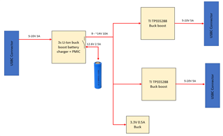

你好。 我有一个使用两个 TPS55288降压/升压转换器的设计。 每个转换器为一个高达100W 的 USBC 输出供电(总输出为100W、因此这可以是一个端口、或者另一个端口、或者一个组合)。 请参阅下面的简化方框图。
到目前为止、我们已经构建了大约20个此类器件进行测试(40个 TPS55288电路)。 其中、约5个 TPS55288电路具有奇怪的行为、会导致电池电压严重振荡、甚至会跳闸电池 PCM、从而使产品断电。 在这些测试中、PMIC 没有输入电压、因此产品由电池供电。 此问题在这些电路中是100%可重现的、我可以确认这不是电池问题、因为无论使用的是电池、都会发生这种情况。
在典型情况下、我对 TPS55288编程以输出5V 900mA。 启用输出后、我会得到以下电池电压图。
PCM 最终打开、蓄电池电压为零。 有趣的是、在我的案例中、我已经从输出上断开了所有连接。 因此、根本没有负载。 以下是 TPS55288子电路的电路设计:
