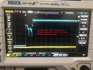

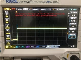

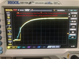

    嗨、Rakesh
    感谢您的重播。
    这里有两张图片、其中显示了所有 VIN VOUT 门和计时器、让我感觉如果电压为27V、栅极电压不能达到高于 VIN 的水平? 而当输入电压仅为12v 时、栅极电压高于 VIN
    谢谢你
    负载是多少? 计时器针对过载事件启动
    Rakesh
    嗨、Rakesh
    我想问题是由连接到此芯片输出引脚的两个大100uF 电容器引起的(我之前的原理图显示两个100uF 电容器)。
    在我将其删除后、事情变得正常。 但是、我不太理解为什么这么说、因为在为这两个电容器加电后、充电电流肯定不会很高以触发过流故障?
    我还想知道输入电压是否降至20V 左右、那么这对于我当前的硬件配置来说是正常的。 非常奇怪
