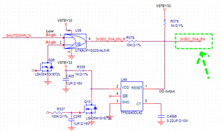

我们现在将 TPS3540DL 用于3.3V 电压监控器、但会遇到一些奇怪的症状:
根据 DS、输出引脚将在两种情况下置为有效(从高电平到低电平):
   电压时的电压
   VDD 降至负电压阈值(V IT-)以下
 或者当手动复位(MR)被拉至低逻辑(V MR_L)时。
但在我的设计中、输出似乎始终为低电平、即 PIN2 (VDD)为高电平或低电平(我的#MR 引脚悬空)
您能提出可能的根本原因吗? 还是在原理图中避免了一些错误?
电源 Q10是一个 MOS AS 开关、它将 PIN2 VDD 拉至低电平以触发复位引脚为低电平脉冲、如果 Q10关闭、通常复位引脚应保持高电平、
   但我们的问题是复位引脚将始终为低电平。

    感谢您提出的问题、从原理图中可以看到您使用的是4.2V 阈值器件、使3.3V Vdd 低于 Vit、从而导致复位生效。
    您能否验证您的器件的完整器件型号。
    Jesse
    你(们)好, Jesse
    感谢您的评论、我们实际上选择 了 TPS3840DL42、阈值电压为3V3、输出始终为低电平、在更改为 TPS3840DL20后、症状固定、输出正常(高电平)、非常感谢
