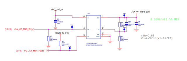

  在我们的项目,中,我们使用 TPS74501-Q1,,对于此芯片,我们对其“PG”PIN 有疑问。 在 TI 数据表,中、PG 的典型应用应上拉至 Vout、如图1,我们想知道是否可以上拉至其他电源轨、如 MCU 电源轨(图2)?我们不确定 PG 是否可以检测到输出状态(如果我们将 PG 连接到) 其他电源轨
  (__LW_AT__图片1)            (__LW_AT__图片2)
    您好、Yepeng、
    PG 引脚是器件 PG 状态的输出。 它未感应其连接到的电源轨、而是将该电源轨用作开漏配置中的上拉电阻。 任何高电压轨都可用于上拉引脚。 它在内部感测误差放大器是否提供了92%的带隙电压。 因此、您的应用是完全可接受的、并且将在逻辑被内部感测时保持 PG 功能。
