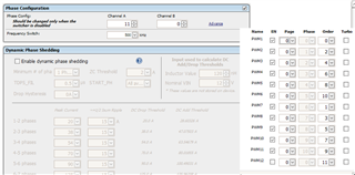

客户将 TPS536C7和 CSD95490用作单通道、12相配置。 在测试和返工过程中、它们会以某种方式损坏第十二相电感器路径、并想知道如何通过 GUI 更改为11相、以进行调试、从而使 PCB 仍然上电。
以下是客户执行的步骤、但没有输出。 您能否建议您正确执行此操作?
1.将开/关控制更改为只运行以先禁用控制器。
2.将相位配置从12相位到11相位并禁用 PWM12
3.打开控制器。

    对我来说很好。 他们是否写入硬件并在之后存储到配置中?
    这也是假设电路板上的每个相位数与 GUI 上的相位数相协调。

    这是 Alpha 的 HW RD、Andy。 我们已经确保写入硬件、并在更改配置后存储到配置。

    您是否说您不再能够获得任何输出?
    存储到 CONFIG 后、我将对器件循环通电、并将配置更改为 CONTROL 引脚、然后返回运行模式并将其打开。
    如果这不起作用、我会尝试仅启用10个相位、并查看它是否具有输出。
