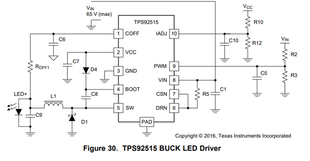

大家好、我在数据表中看到的分流调光配置有问题。 电路如下所示:
其余部分与数据表中的内容完全相同。 参数:
  • 电源电压:48V
  • 所需电流:1.3A
  • LED 正向电压:43V
  • 所选电感器:15uH

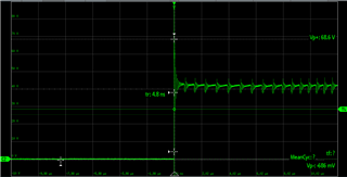

基本上电路正常工作、唯一的问题是分流器断开时输出端的高电压尖峰、有时会达到100V:
原因可能是阻抗从短路到 LED 负载快速变化。 我们尝试使用 TVS、但它太慢、尖峰仍然接近晶体管限值。 缓冲器电路改善了电压振铃、但未显著降低过压。
也许您还有其他想法吗?
    您好、Grzegorz
    我是否可以知道此处的 TPS92515HV 应用?
    您是否会介意分享总体原理图?
    LED 和 LED 驱动器是否位于同一电路板上、或者是否存在连接 LED 驱动器板和 LED 板的电缆之类的器件?
    您好、感谢您的回答。
    这里的应用是驱动高功率 LED。 调光是通过分流 MOSFET 实现的。 PWM 频率为20kHz。
    假设原理图的其余部分与数据表中的完全相同、PWM 信号为高电平、IADJ 断开。
    对于接线、LED 通过两根10cm 导线连接、一根导线连接到阴极、另一根导线连接到阳极。 每个导线电感估计为100nH。
    你(们)好,先生
     由于原理图与数据表中的原理图完全相同、因此下面的参数值是多少?
    振荡频率是多少? 您是否尝试缩短了布线长度?
