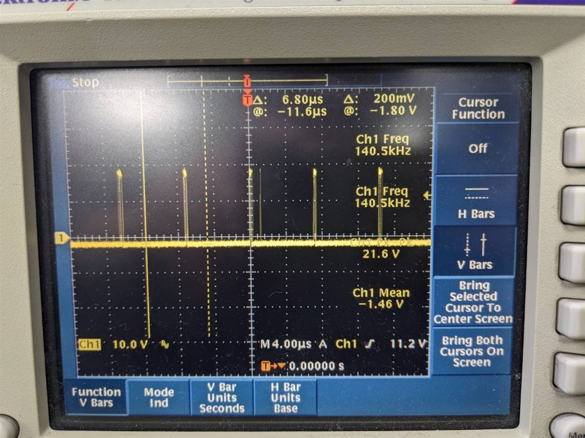

    哈里森、您好!
    请参阅下面的 EVM 设置、我使用 了 LMQ66430R5R、但当我设置 RFBT= 0欧姆且 RFBB = DNP、RINJ=0欧姆时、
    似乎没有输出电压、您是否可以帮助我查看 EVM 设置?
    我发现 SW 引脚有一些脉冲看起来仍然有效、但 Vout 始终= 0V。
    你有什么想法吗? 我还尝试了 CFF= DNP 或 CFF= 10p、似乎没有什么不同。
    Jeff
    尊敬的 Jeff:
    您描述的设置声音可以接受。
    在焊接时 VOUT 是否可能会短接至 GND?
    您能否探测 Vcc 测试点并确认测量的电压电平?
    提供的示波器图片显示了140kHz 时的开关频率。 是这样吗? 如果 RT=20kOhm、开关频率应接近800kHz。
