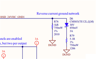

在我们最近的设计中、我们遵循了关于 TPS272的建议反向电流保护的说明。 但我们确实在 DGND 和 HSD_24VHC_GND1 (受保护接地)之间测量了0.25V 的差值。 我的问题是:
1) 1)该电压差是否基于预期的接地电流?
2) 2)如果将电流检测电阻器连接到 DGND 而不是受保护的接地端、该电压差是否会影响电流检测读数?
 反向电流接地网络:
电流检测电路:
    Grace、
    是的、预计会出现这种电压差。 接地网络上二极管的压降应足够小、以免干扰数字引脚的输入逻辑电平。 看一下您的原理图、您有一个肖特基二极管、所以很好。
    电流检测不会受到此影响、因为负载电流将通过负载的电流镜进行报告。 确保 MCU 连接到 DGND、并且测量没有问题。
