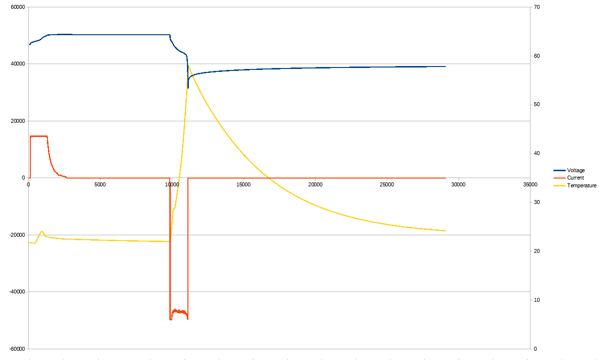

我成功进行了 GPCRA0运行、并为热参数给出了一些相当自然的结果。
我非常感谢有人能够查看这些数据。 在日志中似乎没有什么奇怪的、但我在结果文件中得到了这些:
t 时间常数4820464
T RISE 65226
非常感谢、
Josh
e2e.ti.com/.../P42A_5F00_12s4p_5F00_GPCRA0.zipe2e.ti.com/.../P42A_5F00_12s4p_5F00_GPCRA0_2D00_report.zip
    在不同的12节电池组上也有相同的问题。
    对于上面的数据、图表中什么都不奇怪:
    对于另一个电池组、图表看起来也基本相同。 (未显示)有什么关于热性能为何如此奇怪的想法? 即使 GG 文件也具有超出范围的值。
    在这种情况下、化学 ID 不正确、因为测试电压高于化学 ID、从而导致负电阻。
    由于电阻为负、其他参数也会超出窗口范围。
    这已在 GPC_report.txt 中指示为警告:
    警告:负载电压4191mV 高于 OCV 4182mV。 请检查您的化学 ID 是否正确。
    我建议先运行化学物质选择测试、找到正确的化学物质 ID、然后重新提交。
    BTW 我通常建议降低放电电流-由于此测试以3C 速率运行、发热极端、并且整个测试的持续时间太短、无法从数据中获取瞬态时间常数。 1C 率则更适合获取所有参数。
    Yevgen,
    感谢您提供宝贵意见。
    ChemID 正确。 遗憾的是、测试装置充电至极低的锥形电流、因此上端超出了特征化学物质的范围。 该问题应在下一次运行时修复。 让我失望的是热。
    这有助于理解、 为了获得热参数、需要增加测试持续时间。 我刚刚按照 GPCRA0测试程序的说明操作:
    '以系统典型的高速率对电池放电、直到达到电池制造商规定的最小电压。 如果您在器件中进行放电、则可以将放电至器件的最低电压。"
    对于该封装的实际用例 、系统典型的高速率实际上为3C。
    我希望今天再次以1C 放电率进行测试。

    我真正想要集中讨论的是以下结果:
    t 时间常数927x39
    T RISE 60068
    RES Relax Time 11的录像
    这次测试是按要求在1C 温度下运行的、我仍然无法从工具中获得有用的热参数。
    实际上、我要描述的其他12芯串联电池组在热参数方面给出了同样有问题的结果。 我以前从未遇到过该工具的这个问题、因此我希望这个问题比较简单。

    以下是数据的样子;没什么特别的:

    这里还在向任何人寻求帮助。 我正在使用两个不同的12芯电池组,一个圆柱形电池和另一个软袋电池。 热敏电阻嵌入在电池组的中心。
    我遇到的唯一问题是、 GPCRA0工具生成的 T RISE 和 T 时间常数参数始终超出范围。
    3C、1C 和0.5C 放电率进行了全面尝试、但在获得合适的热参数方面没有成功。
    为了看看这是否会为我提供更好的热参数、我也进行了 GPCRB 运行。
    报告中没有投诉。
    仍超出范围参数:
    t 时间常数30063716
    T RISE 239418.88
    它甚至还为我生成了一个 chemdat 文件。
    在表面装有热敏电阻的单节电池是否比中间嵌入热敏电阻的12节电池组更好地进行测试?
    在这种情况下、温度形状是不寻常的、因此极性拟合会导致异常值。
    我在工具的版本1.45中添加了对此类情况的处理、其中迭代拟合会导致异常值、因此它将恢复为值正常的更简单拟合。
    您可以重新提交相同的任务、或使用附加的结果:

    非常感谢!!
    这可能通过自动化流程发生是可以理解的。 我们确实计划在这些电池组中的至少一个上运行 GPCRB 工具、因为 ChemID 映射到~600种不同的化学物质、它们 之间的关系非常相似。
    您是否也能将这种处理方式添加到该工具中?
    是的、我会检查它是否也在那里实现。 到目前为止、Rbtweak 仍然不支持这种改进的迭代方法、因此默认情况下它将使用更稳定的方法。
    我重新提交了 GPCRB 运行情况、但在示波器外热参数仍然相同。 如果您希望在应用案例处理后检查案例处理、以下数据:
    e2e.ti.com/.../Eastar_5F00_16Ah_5F00_Pouch_5F00_GPCRB.zip
    e2e.ti.com/.../Eastar_5F00_16Ah_5F00_Pouch_5F00_GPCRB_2D00_report.zip
    我更新了 rbtweak 工具、因此您可以重新提交。
    有趣的是、我确实重新提交了、并获得了 T RISE 和 T 时间常数的默认值。 是预期结果吗?
    是的,这是发生在这种情况下,因为温度的形状是不寻常的,它适应不同的方法,并最终恢复到只是拟合
    T_k、恰好与原始值非常接近、因此四舍五入为默认值。 但它恰好符合曲线。
    感谢您的详尽解释。 我现在信任该方法。
    Yevgen,
    两个电池组现在均已成功完成 GPCRA0和 GPCRB 测试。
    再次感谢您进行深入研究并找到解决方案。 出色的工作!
