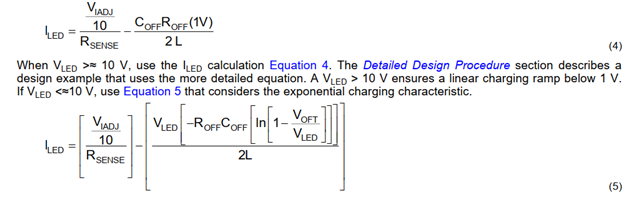

  • TPS92515HC 的控制逻辑是否具有恒定关断时间? 电感纹波在不同输入和输出电压的任何条件下都是恒定的、对吗?
  • 为什么我们需要在 ILOD 方程中使用不同的 Vled? 如何理解数据表中的" VLED > 10V 可确保线性充电斜坡低于1V"?

    4. equ .(5)是计算的准确公式。 当 VLED 远高于1V (关断时间阈值)时、Vcoff 电压可视为几乎线性的、并可简化计算公式。
