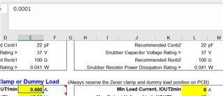

    我共享设计表。
    我还有一个问题。
    请告诉我计算方法。
    1.关于第3步:输入和输出电容器
      为什么 Output1和 Output2中的最小输出电容 是不同的?
      Output1和 Output2中的最大负载相同。
    关于步骤7:输入和输出电容器
      为什么 Output1和 Output2中的 Rdmy1和 Rdmy2 是不同的?
    关于步骤7:输入和输出电容器
    如何计算 Rdmy 值?
    4.最大负载的变化程度如何?
      我认为最大负载的这种变化取决于电流限制的容差(1.23A~1.73A)。
      对吗?
    e2e.ti.com/.../LM_2800_2_2900_518x-PSR-flyback-converter-quickstart-tool-revB.xlsx
    Output1和 output2中的最小输出电容 与 output2中的最小输出电容不同?
    它们或多或少是相同的。 4.7uF 与5uF 这可能是计算中的四舍五入差异。
      为什么 Output1和 output2中的 Rdmy1和 Rdmy2 是不同的?
    最小负载电流不同
