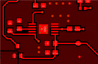

    您好、Florian:
    您能否分享 LDO 的原理图和布局? 在这些条件下的功耗不是很高、因此我预计不会发生热关断。

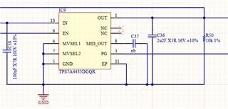

    感谢您的快速响应。 希望这些图片对您有所帮助。
    在原理图中、我不确定在不使用 MID_OUT 时是否需要 C37。 在我遇到这些问题后、我添加了10uF 电容器、但它没有任何变化。

    尊敬的 Flo:
    谢谢。 这绝对不是散热问题;您的电路板布局绝对具有比数据表热指标更好的散热性能。 此外、波形看起来不像热关断。
    仅供参考、MID_OUT 电容是实现稳定性所必需的。 10uF 满足 MID_OUT 所需的3xCOUT 最小电容。 您能否也使用另一个显示 VMID_OUT 的波形?
    我注意到的另外一点是、输入端只有100nF、除非我没有看到更多。 数据表显示、需要的最小输入电容器为1uF、因此这可能是器件变得不稳定的原因。 查看用1uF 电容器替换它是否可以解决问题。
    Nick

    您好、Nick。
    我真的很抱歉。 我在将10uF 电容器焊接到 MID_OUT 时出错。 我仅通过在焊盘之间测量电容、而不是通过 IC 引脚与 GND 之间的测量来检查电容。
    现在电容器确实已经安装到位、IC 正常工作...
    很抱歉打扰您。
