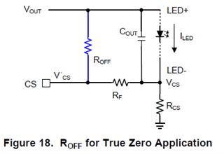

大家好、我是 Ishibashi。
我想提高 LED 光的矩形脉冲的频率。
在我的电路中、当 C93=0.1uF 时、它的响应速度为5kHz、但不能超过此值。
当 C93=0.01uF 时、它无法正常响应。 是否有办法将其提高到50kHz?
    您好、Ishibashi-San、
    1. 您能告诉我为什么要把 VR14和 R91放在那里吗?
    2. 对于三个示波器捕获、 它们对应于哪个 C93值?
    3. 您说"当 C93=0.01uF 时、它无法正常响应"是什么意思?
    4. 您的目标是获得具有清晰开/关(几乎为纯矩形)输出电流波形的50kHz PWM 调光。 对吧?
    周老师
    您好、Steven Li。
    感谢您的答复。
    VR14和 R91用于 LED 电流偏移调整。 尤其是零点调整。
    2.波形中的 CH2是指 C93 = TP32 (LED2+)。
    3. C93=0、01uF 时的波形如下所示。 输出无法跟随频率。
    4.没错。 我希望获得至少10~20kHz 或更高、50kHz 是希望。
    此致。
    您好、Ishibashi-San、
    1.谢谢。 我明白了。
    2.您的意思是 C93 =什么? 0.1 μ F?
    3.什么是 CH3光电探测器输出? 从外部光电探测器输出? 如何判断"输出不能跟随频率"? (您从 CH3判断吗?)
    4.您能否使用电流探头来测量流过 LED 的电流并向我展示示波器 捕获?

    您好、Steven Li。
    2.波形 CH2显示 C93处的电压。
    3.波形 CH3显示了外部光电探测器的输出。 来判断它是否稳定。 我使用818-SL/DB (由 Newport 制造)。
    4.我没有电流探头。 你有没有其他办法?

    您好、Ishibashi-San、
    很抱歉耽误你的时间。 感谢您的耐心等待。 以下是我的结论:
    • 如果您使用 UDIM 进行 PWM 调光、则由于内部结构的原因、无法获得50kHz 清晰的矩形脉冲。 电感器将禁止电流以这种快速方式变化。 这是使用功率 FET 实现的 PWM 调光中的常见限制。 (请查看数据表中的图19)
    • TPS92641中实现的并联 FET PWM 调光可以实现更高的调光频率。 那么您可以考虑使用它。
    • 我们有适合您应用并支持高 PWM 调光频率的新型器件。 如果您有兴趣、我们可以进一步讨论。
