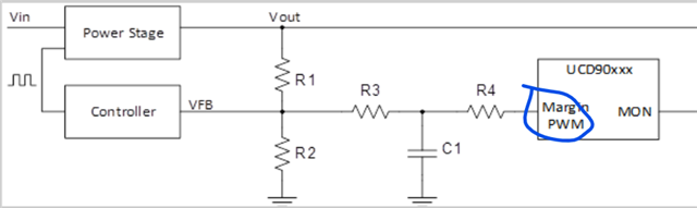

我想知道 TPS74901是否通过 PWM 支持电压裕量调节? 谢谢

    我不确定我是否理解您提供的原理图。 是否打算切换 LDO 的 EN 引脚以实现电压裕量? 为什么可调 LDO 的反馈被连接到一个单独的控制器而不是器件本身?

    客户希望通过 PWM 和外部电路调节输出电压。 通常情况下、它们将使用 UCDxx 的 PWM 来调节直流/直流稳压器的输出电压。 是否可以对 TPS74901实现这一点?

    LDO 无法实现这一点。 切换 EN 引脚不会产生更改调节点的效果。 通常、当客户想要使用 MCU 调节输出电压时、他们使用 DAC 来实现此目的。 请参阅下面介绍具体操作方法的文章。

    我不会 切换 EN 引脚。 我说的是 通过 FB 引脚更改输出。 这似乎与 DAC 方法的原理相同。 你有什么意见吗?

    那么、原理图中显示的其他脉冲信号是什么? 这是否不相关? 一般来说、我想您所描述的内容可以正常工作、但会受到开关频率和负载的限制。 当输出电压切换到较低的电压时、输出通过负载放电、因此与切换到较高电压时相比、所需的时间可能要长得多。 该值可能为毫秒级、因此已经限制了在电压之间切换的速度。 我不熟悉 UCD90xx;什么是 PWM 频率?

    很抱歉误导你。 这个图是直流/直流转换器的原理图、红色 PWM 是直流/直流转换器的开关信号。 对于 LDO、频率应该是0、或者不相关。 UCDxx 中的可用频率如下
     FPWM 引脚为500e6Hz;
     PWM3和 PWM4引脚为15.625e6Hz。

    不用担心。 我不确定、因为我从未针对 LDO 测试过此场景、但我认为这样做不可行。 如果您不断改变 FB 电压、器件将在尝试增大和减小其输出之间不断翻转。 我认为这不会产生纯净的输出。 DAC 方法是一种更加干净的解决方案。

    您可以看到 R3、R4和 C1形成了一个滤波器。 看起来它应该起作用。 您是否具备有助于测试和验证的条件?

    我明白您想用滤波器做什么了。 我认为我描述的问题会随着设定点的变化而持续存在、因为无论滤波器的大小如何、仍然会有一些纹波、该纹波将持续使 FB 电压超出其设定点。 因此、器件永远不会处于正确的调节状态。 我担心的是、由于这种情况、瞬态性能会非常糟糕。 我不确定您是否可以使用足够大的时间常数来调整滤波器的大小、以便充分减少纹波以消除此问题。
