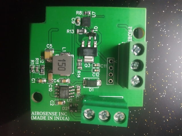

大家好
我正在尝试 使用与图中所示完全相同的元件实现数据表图8-11中所示的电路(尝试从24VDC 输入获得3.3V 输出)、使能引脚保持悬空
输入电压为24VDC、我发现输出电压为23.4VDC
我在另一个电路上尝试过、结果是相同的。
如何获得所需的结果?
请提供帮助
    你好
    您能否在 PH 节点上放置一个"范围"探头并观察波形。
    确保输出电压节点和 VSNS 节点之间的所有元件
    都正确连接。
    这可能是您的 PCB 布局存在的问题。  您能给我们提供一个图像吗
    您的 PCB。
    所有组件都已正确连接。 这是我发现电路不工作后做的第一件事。
    好的。 我发现在移除 电路后、保护整流器 D2工作正常。 然而、我再次惊讶地看到整流器没有故障、但当它被拆除时、电路工作正常、当连接时、电路输出不可用。
