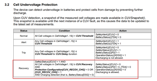

    这取决于哪个故障。 但通常、如果满足条件、它应该自动恢复故障。
    例如、假设我们有一个 CUV 故障。 该器件会在恢复前执行以下检查。

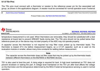

    温度测量可以来自 BQ78350本身或 BQ769x0 AFE。 话虽如此、请检查 BQ769x0器件上的温度连接。 检查 TSN 引脚上的电容值。 确保 TSN 引脚处没有错误连接(没有缺失的下拉电阻器等)。

    我看到 TS2引脚中缺少一个下拉电阻器。 我看到在 TS1连接中有一个标签"TS2"。 我不确定能否将两个 TSN 引脚连接到同一个下拉电阻器。  请参阅以下有关 TS 引脚的所有建议。
    希望这对您有所帮助。 您还可以参考 TIDA-00255 参考设计。

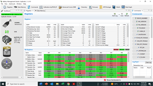

    回到这个线程的顶部,我看到 BQStudio 有两张图片,其中一张显示温度() 221.3C 和另一张显示正常温度() 19.8C。 采取了哪些不同的做法?
    如果无法通信,请尝试 按启动开关重置设备。 器件可能处于关断状态。
    另外、请分享您看到 TS1、TS2等的温度读数
    此外、请共享整个位寄存器。 我想看看是否触发了任何 PF。

    另外、查看线程顶部的 BQStudio 图片、可以看到器件已密封(锁闭)。 您可能需要解封器件。   解封信息 纹波
