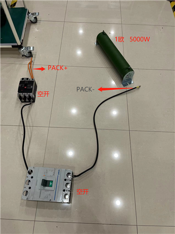

测试1:在 P+、P-处连接5000W 1欧姆电阻、 触发短路保护、正常保护。
下图显示了测得的 DMOS 栅极和源极波形。 绿色是 G 波形、红色是 S 波形。 MOS 完全关断。
测试2:测试1完成后、拆下5000W 1欧姆并直接短接 P+、P-、触发短路保护、但 MOS 管损坏。

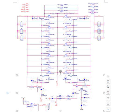

按如下所示附上原理图:
请帮助检查它。

    他们可能需要查看 FET 的额定值、以了解他们是否可以处理短接器件时的电流大小。
    请附上整个原理图。 我希望查看它们在 SRN 和 SRP 引脚上的连接。 如果未对这些引脚进行滤波、则可能会导致高尖峰。

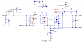

    原理图如下所示:
    请帮助检查它。
    星号
    您好、Star:
    乍一看、原理图看起来不错 。
    请参考这一点 常见问题解答-短路我更倾向于常见问题解答中提到的第四个要点。 请提供客户参考、看看它是否能解决问题。
    何塞·库索

       我想知道、MOSFET 中 g IN 的电阻应使用多少欧姆?
       您能举手吗?
    jmyang、您好!
    600 Ω 的栅极电阻可能过大。
    在中 多 FET 应用手册中讨论了第 5节"并联 FET 测试电路"中的栅极电阻。
    何塞·库索
