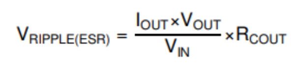

我有两个问题、
1.这个波纹方程,是峰峰值吗?
2.对于总纹波电压,ESR 纹波电压 和 电容纹波电压是否应该一起使用?
3.他们使用升压进行计算的原因是因为它们会增加纹波、这一点更为关键、对吗?

    返回到输出电容器方程、
    如果客户想要降低<0.2%的输出纹波、
    那么我们 最好建议他们坚持使用 MLCC 而不是 E-cap、对吗? 因为瓶颈可能是 ESR
    你们是否曾建议他们使用 E-cap?

    布莱斯、您好!
    因为我们使用公式16和17、发现电容器1中 ESR 纹波实际上占主导地位、
    开关频率 根本无关紧要、因为公式17与公式16相比、仅显示非常小的纹波。
    这就是为什么考虑使用所有 MLCC 来提供尽可能低的 ESR 的原因。
    您是否会帮助使用该公式再次对其进行计算以进行再次确认?

    BTW、我不明白 Fsw 为什么会影响 ESR、因为我在等式16中看不到任何 Fsw?
    独立于 FSW 的并行 MLCC 声音。
    尊敬的 Fred:
    对于此功率级别、输出功率约为80W、无法使用 TPS552892、建议使用 TPS552882。
    我明天将使用 TPS552882进行基准测试、这可以吗? 110uF 电容是有效值吗?
    公式16也是粗略计算公式、未考虑电流纹波。 当 Fsw 增加时、电流纹波可以降低、因此电压纹波也会降低。 当多个 MLCC 并联时、ESR 也会更小、因此公式17处的电压纹波不能忽略。

    3.是的,它是 E-cap,但我对此感到困惑,在我的计算中,ESR 项引起的纹波比电容器多,因此我想知道为什么从您的角度来看,高 ESR 的 E-cap 更容易实现50mV,
    您还能用这个 cap 为我运行工作台,并向我展示仿真结果吗?
    尊敬的 Fred:
    1.是。 当开关频率更高时、损耗也会更高、最终触发 OTP。
    输出纹波由 ESR 和输出电容决定。 当多个电容器并联时、由于 ESR 较低、ESR 主要由 MLCC 决定。

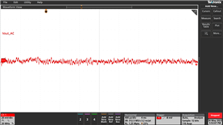

    尊敬的 Fred:
    在3.9A 负载过重的情况下、实现这种低电压纹波实在是太困难了、我尝试了许多组合、最终获得了令人满意的结果、如下所示。
    Pic01:FSW=600kHz、 CH1-Vin_AC、CH2-Vout_AC。 输入:330uF,输出:0.1uF+3*10uF+2*22uF+220uF+330uF+220uF。
    输出电压纹波> 50mV。
    Pic02: fsw=1MHz、 ch1-Vin_AC、ch2-Vout_ac。 输入:330uF,输出:0.1uF+3*10uF+2*22uF+220uF+330uF+220uF。
    输出电压纹波< 50mV。
    在1MHz 频率下运行时、器件温度约为95C。

    尊敬的 Fred:
    下面是一些测试结果。 从下面的测试中可以看出、添加 LC 没有太大的改进、主要纹波是由 ESR 和升压输出电流引起的。
    因此、为了满足客户的要求、我建议使用 TPS55288、使其在1MHz 下工作。 我已经测试了热性能、在1.2MHz 开关频率下、器件温度约为71C。

    布莱斯、您好!
    "我想知道!
    实际测试结果与基于等式16的计算结果相差非常大、非常困难、
    瓶颈似乎是开关频率、
    我想知道为什么在等式16中不考虑这个因子、如果它在实际情况中影响这么大呢?
    尊敬的 Fred:
    上面的公式计算起来很粗略、没有考虑电流纹波以及电容器电流相移与电容器电压的关系、考虑到多个 MLCC 电容器和电解电容器、实际的计算会非常复杂。

    尊敬的 Fred:
    感谢您的耐心等待。
    修改完 LC 滤波器后、得到的以下电压纹波符合要求。 仍使用 TPS552892。
    现在电路参数是:fsw=400kHz、L=4.7uH、Cout=0.1uF+3*10uF+100uF、然后 lf=2.2uH、cf=22uF。 最终结果看起来不错。
    布莱斯
