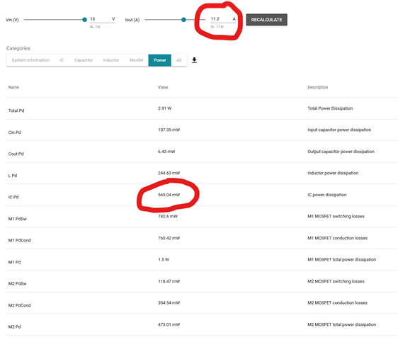

我使用 TPS40305同步降压控制器创建了以下 Webench 设计:
webench.ti.com/.../SDP.cgi

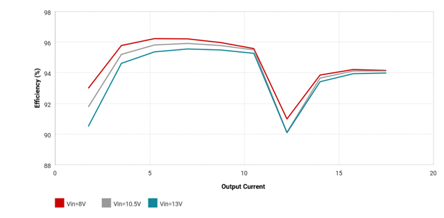

输出电流在11A 和14A 之间的效率突然下降(请参阅附件)引起了我的注意。 我想弄清楚是什么导致了这种下降。
进一步调查表明、输出电流为11.2A 时、TPS40305 (IC PD)中的功率损耗为569.04mW、而输出电流为11.3A 时、IC PD 尖峰高达6.06W。 所有其他功率损耗数据的表现与预期相同(请参阅附件)。
然后、IC PD 进一步缓慢增加、在11.9A 时达到6.13W 的最大值。 对应的最大电压持续下降。
我在迄今为止设计的任何同步降压控制器中未看到任何类似的行为。 此外、数据表中没有任何文字表明控制器会在如此高的输出电流下开关任何模式、也没有警告在最大输出电流下不会发生最大 IC 功率损耗。
我无法解释我看到了什么。 因此、我目前假设这是 Webench 中的"错误"。 请确认。

    我向 webench 团队报告了这一事件。    我猜功率损耗计算存在问题。   webench 团队将确认。

    尊敬的 Christian Dobler:
    我们正在进行此修复。 在下一个发布周期中、TI.com 将在五月的最后一周结束前提供此修复程序。 一旦完成、我们将通知您。
    我们已经解决了器件 TPS40305中观察到的 IC 功率损耗突然升高的问题。
    TI.com 现已提供修复程序。
    如有任何疑问、请回复我们。
