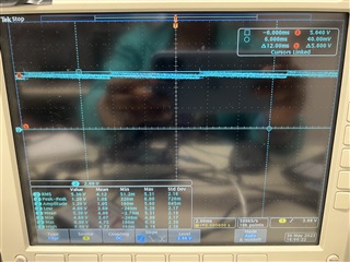

我在设计中使用 TPS560200来生成5V 电压。 请参阅下面给出的原理图以了解实现的设计
电源输入 Vin= 12V。 对于5V 输出、我 按照数据表中的建议使用了 R1作为105K、1%和 R2=20K、1%。  但输出电压升至5.7V。 它是在多个 PCB 上发生的。  请告诉我输出电压值出现偏差的原因。 请查看 下面给出的随附 CRO 屏幕截图、其中 R1=105K、R2为20K (Vout=5.6V)。

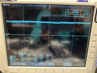

我已将 R1值更改为100k 并保留了 R2=20K、发现我得到的电压大约为5.06V-5.12V。 根据数据表公式 Vout=[(R1*0.8)/R2]+0.8V 应在 R1=100k 和 R2=20K 的情况下提供4.8V 电压。 请告诉我输出电压值出现偏差的原因。 请参阅下面给出的 CRO 屏幕截图。
Darsana.
    尊敬的 Darsana:
    输出电容器应位于电感器的另一侧。
    请在进行更改后告知我问题是否仍然存在。
    Britton
    尊敬的 Britton:
    感谢您的建议。 输出电压是5V。
