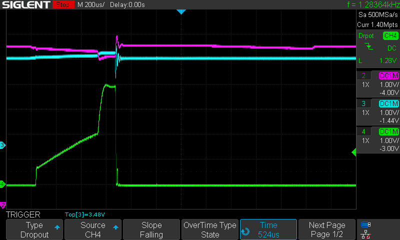

    这里还会出现另一个问题、因此我将首先介绍、因为它会添加更多信息。  我尝试通过将充电电流从500mA 缓慢升高到5A 的最大设置来解决第一个问题。  这似乎有什么帮助、但我不愿意依赖在 BATFET 中断时可能会失败的软件技术。  从那里、我发现、一旦充电电流达到大约4.0A、充电器就会切断。  我的软件限制器会检测到这种情况、并将斜坡重置为以500mA 的电流再次启动。  我从来不会在任何配置中超过4A、有时会在略低于4A 时达到稳定。
    第一个示波器捕获为以下条件:
    通道2紫色:VBUS
    CH3蓝色:VBAT
    通道4绿色:IBAT (1V = 1A)
    没有什么特别之处。  电流约为4.2/4.3、降至0、然后充电器在我的软件重新配置为500mA 后重新启动。

    下一个示波器捕获:
    我禁用了慢启动算法。  现在、当我施加 VBUS 时、充电器会设置为5A。
    在大约4A 时很明显会出现一些情况。
    我查看了电感器规格、以便可能排除该问题。  根据我的计算、我应该具有大约0.5A 的纹波电流。  在充电电流为5A 时、我应该需要5.25A 才能使电感器饱和。  我将使用的电感器具有接近10A 的饱和电流、因此我认为我们在这方面做得不错。
    我在 BQ25895附近的 VBUS 上有一个22uF 和1uF 的电容。  PMID 上为3x 22uF。  1个22uF、位于系统  BAT 上为1个22uF。
    在 REGN 上 BTST 为47nF、在4.7uF。  由于我不使用 USB 检测功能、因此 D+和 D-短路。
    从 SW 到 PMID 的肖特基二极管。

    尊敬的 Jeremy:
    感谢您提供这些附加信息。
    我从来没有在任何配置中获得超过4A [/报价]
    该器件此时可能处于 INDPM 或热调节状态、从而导致其无法达到5A ICHG 设置。  您能否在器件以接近4A 的电流充电时、在充电器切断之前帮助提供您的寄存器日志、以便我们查看器件状态。
    您能否帮助进一步澄清您说充电器停机时所观察到的内容。 这些图清楚地显示充电电流正在切断、但我想知道整个降压转换器是否可能 关闭。 当电荷切断时、SYS 电压是否会下降? 如果可能、您还可以探测 SW 节点以验证是否仅关闭 BATFET?
    Garrett

    这里是其他一些示波器捕获。
    这显示充电器正在启动、然后停止。  BATFET 断开。  由于仍在应用 VBUS、VSYS 保持较高。  似乎开关仍然在运行。
    近距离射击:
