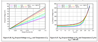

器件型号:TPS74701
大家好、
以下 d/s 图显示最小压差 在超过2V 时显著增加:
但电气规格 显示最大压差为120mV、
您能解释一下区别吗?
    尊敬的 Alex:
    在典型使用案例中、此器件的特点是 Vin = Vout + 0.3V。  但是、随着 Vin 的增加远远超过 Vout 以上300mV、图6-27显示您需要更大的余量电压。
    谢谢。
    斯蒂芬
