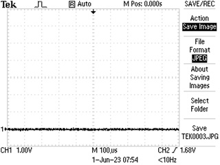

    就像命运所带来的一样,它失败了,而且很晚的夜晚,因为电池仍然有充足的电量。
    下面是示波器截图。 正如我所预期的、Iset 为零、因为我们未在充电。
    OUT 显示电池电压下降、SYSOFF 为低电平、而 POWERON 为低电平。 我还探测了由 USB 驱动的另一个晶体管的栅极、它也很低。
    微控制器处于运行状态(如果没有看门狗、则看门狗)并意识到它不应该打开(这是我昨天提出的修复方法)、因为它未打开 POWER_ON 线路)、但 SYSOFF 仍然很低。
    ISET 引脚(取自 ISET 电阻器)
    OUT 引脚(取自 ULDO 稳压器输入)
    SYSOFF 引脚(取自上拉电阻器)
    POWER_ON 网络(从晶体管的栅极到 SYSOFF)
