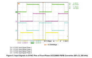

应用报告 SLUA609中显示了同步发生器电路示例。 目标是实现四个不同的同步信号、每个信号的频率为200KHz。
但是、请查看图10:
每个同步信号(VF2到 VF4)的频率都是100KHz (10us 周期)、因此我认为四个 UCC28950中的每一个都是以50KHz 运行。
但应用报告指出、这些曲线等同于图5、即每个曲线为200KHz。
我缺少什么?
谢谢。

    SLUA609中描述的情况与我正在采用的四级交错情况相同、每一级都有一个被配置为从站的 UCC28950。
    如果没有 SYNC 信号、主频率设置为100KHz。  我想通过同步来维持这个频率。 因此、如数据表中所示、SYNC 频率必须是该频率的1.8倍、例如200KHz。
    SLUA609中也很好地描述了这一点、但 当展示一个执行这一操作的电路示例时、每个 SYNC 信号的频率为100KHz、在我看来这个值太低了。
    问题是同步频率与有阻抗的一次侧输出频率间的关系。
    我已同步了许多设计、将 不同步信号1/1.8设置为同步信号听上去不正确。
    我通常将不同步振荡器设置为同步频率的80%。  如果我要同步到200kHz、我会将振荡器频率设置为0.8*200kHz = 160kHz。  不知道为什么数据表的作者选择1.8。

    毫无疑问,SLUA560d 的图4-1。 我知道输出电感器看到的频率是初级侧的两倍。
    但很抱歉、如果我仍然不明白。 我已经再次阅读了 UCC28950的数据表、各种应用手册、尤其是 SLUA609。
    除了1.8或0.8系数外、数据表还报告了以下曲线:
    在这里、我看到:
    • 内部 CLK 与 SYNC_IN 信号的频率相同
    • OUTA 和 OUTB 信号频率是 CLK 频率的一半。
    同样、报告的数据表也是:
    并将其与您也发布的图4-1进行比较、结果如下:
    我在这里的观点表明、输出电感器频率等于 CLK 和 SYNC 频率、相对于 OUTA 和 OUTB 频率、二者加倍。
    同样、在我看来、当您在 UCC28950/1中设置 Rt 时、您是设置 OUTA 和 OUTB 频率、而不是内部 CLK 频率。
    SLUA560似乎在图3中确认了这一想法:
    因此、正确的同步信号似乎是图5中显示的信号:
    每个为200KHz。
    回到第一个问题、我认为图10中解释的电路是错误的、因为它提供了1.25us 的时移、但同步信号的频率只有100KHz:
    你怎么看?
    感谢您的支持。

    尊敬的 Mike:
    很抱歉、我不明白您为什么不回答我的问题。 如果您对我的请求不清楚、请告诉我。
    我已经有您建议的 EVM、但我的问题是关于同步。
     毫无疑问、电感器看到的频率相对于初级频率是两倍。 但从我的角度来看、主频率也很明显、是同步频率的一半、请参阅上面的帖子。
    因此-如果您确认此情况、SLUA560将在说明 SYNC 电路的示例的部分中包含一个错误、请回顾此内容。
    如果没有、请解释您的观点。
    我认为同步频率与有效开关频率相同的说法是正确的。  在这种情况下、SYNC 频率应相同。

    尊敬的 Mike:
    非常抱歉、我引用了 SLUA609、但我误写了 SLUA560。 我的视图中有一个错误的部分是第3节-第10页和第11页。 建议的电路将生成100KHz 的同步频率、这是所需有效开关频率的一半。
    谢谢您告诉我们。  现在我将让 TI 文档团队进行修改、以便他们可以在下次更新时纠正该错误。
    此致、谢谢。
    尊敬的 Mike:
    好的、非常感谢您的支持。
