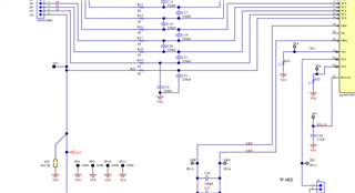

大家好、
我们的客户正在使用 BQ76952、并注意到 REG18 Voltage 为零。
最初、他将  CP1连接到 BAT 引脚、而不是连接到电容器。 根据我们的客户,
关于电容器、我看到了一个视频、如果您不使用充电和 FET、则无需连接 CP1引脚。
为了进行测试、我创建了这个 PCB、其所有引脚都连接到引脚接头。 请查看随附的 PCB 文档和原理图。 由于这是两层 PCB、因此没有背面器件、因为背面没有连接任何器件。
您是否在原理图中发现了一些错误?
达尼洛
    亲爱的达尼洛,
    在查看您的原理图时、我看到两个主要问题。 电容器 C19和 C20都需要连接到 VSS、而不是相互连接。 另一个问题是电芯0节点(位于 R19的左侧)也需要连接到 VSS。 没有这些、芯片将没有适合电池组的基准。  我在数据表中添加了一个示例、说明了 VC0和 VC1相关的正确连接。
    一般来说、当 REG18发生故障时、通常的原因是为 BQ76952提供的功率不足。 如果芯片没有合适的参考、就无法消耗适当的功率。 如果上述两项修复措施无法解决问题、那么  了解原理图上哪些外部电路连接到16引脚接头会有所帮助。
    此致!
    A·内德尔费尔德

    谢谢更新我可以看到这个错误。 我向大家展示的是实际 PCB 这个刚刚测试过的原理图、它的图片更加清晰。 那么、我使用该 IC 仅用于电压测量、并在 REG1中为我的 MCU 生成3.3V 电压。 所以为了进行测试、我没有连接任何电池、而只是测试了 REG18电压。 但我只为 BAT 端子提供电压、并将 VSS 端子引脚编号17接地。 因此、即使未连接电池、我们也必须将 VC0接地。

    是的、为了打开芯片、您需要将 VC0连接到 BAT-、然后连接到 VSS。 通常、通常的做法是使用0欧姆电阻器或网络连接将 BAT-连接到 VSS。 有关详细信息、请查看 BQ76952数据表的第16.3节 、并查看图16-2。 下图的一小部分如下所示。
    同样、还应通过 BAT 电压为 VC16供电才能将其通电。  希望这对您有所帮助!

    感谢更新、即使在对 VC16上电并将 VC0连接到 VSS 后、仍无法在 REG18看到电压。 我猜是、我可能是在这个测试过程中损坏了 IC。 我 将设计一个新的模块、  您能否检查我的原理图并确认一切正常。 下面提供了一些为您提供帮助的信息:-
    1.我仅将此 IC 用于电压测量和平衡、因此 CHG 和 FET 引脚上未连接任何元件。
    2.我用40.2电阻来做44.05ma 的平衡电流 由于空间限制、我将使用内部 FET 进行平衡。
    我有几个问题:-
    1.由于我不使用充电和放电 FET、我应该保持 CP1引脚悬空吗?
    2.我还应该保留 PACK、LD 以及所有其他我不使用的引脚吗?应该将它悬空还是接地?
    请查看随附的原理图。
    达尼洛
     亲爱的达尼洛,
    在新的原理图中、似乎您仍然需要将 BAT-(R29左侧的节点)连接到 VSS、以及将 C41和 C42连接到 VSS。
    如果您 在表16-3中查看 BQ76952的数据表、它们会列出应如何处理未使用的引脚。 例如、它表示在不使用 CP1时应将其连接到 BAT。 我将仔细查看、并查看一下您所有未使用的引脚的名称。

    我已将您的回复转发给我们的客户、包括 "BQ769x2电池监控器原理图"视频。 他已更新原理图、并希望再次进行设计审查。 请参阅下面更新的原理图。

    假设该应用仅用于监测电池电压并且不需要电流检测、则原理图看起来整体正常。
    我唯一可以评论/可能改进的地方是电池短路。 如果使用电池平衡功能、我建议更均匀地分布短接的电池。 请参阅下面的参考资料。 本视频中提供了详细的说明、 E2E 主题

    此外、再看看短接的电池、似乎与 VCx 引脚中的短接电池相比、J 接头中的电池数量不匹配。 我认为目标是采用10节电池的配置、 但这未在 VCx 引脚上反映。 我建议仔细查看这些连接、并确保何时为接头侧和 VCX 引脚侧的器件供电。
