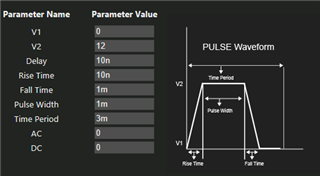

是否存在在 PSpice for TI 仿真中对脉冲电源执行扫描操作的方法?
原因是我们想要在仿真中验证 UVLO 的运行。
我们知道、没有脉冲电源、仿真本身无法工作、因此我们提出了这个问题。
    尊敬的 Onishi:
    您可以按照以下步骤放置一个直流电压脉冲源。
    放置→PSpice 组件→源→电压源→脉冲
    然后、您可以通过以下步骤设置参数。
    右键单击源→ 更多→编辑源组件。
    然后、您可以通过仿真获得扫描结果。
    如果您还有其他问题、可以在下面直接提问、无需构建新主题。

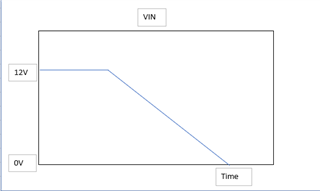

    您好、TI 工程师、
    不过、我想在假设中使用以下 VIN 波形、这是可能的吗?
    VIN 电压逐渐降低一定数量的阶跃、VOUT 降低。
    相反、我们想要检查 VIN 电压逐渐增加和 VOUT 电压恢复的情况。
    尊敬的 Onishi:
    这可以通过上面提到的脉冲源来实现。
    您可以设置器件软启动完成后的下降时间、输入电压将随时间减少线性调频脉冲。
    您可以参考我的参数。
    您好、TI 工程师、
    非常感谢。
    通过调整下降时间确实实现了所需的行为。
