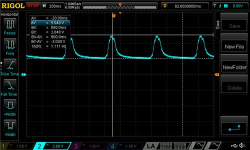

问题: 插入支持 PoE 的以太网插孔时、连接到桥式整流器的 LED 会开始闪烁。 由于下面所示的桥式整流器输入侧有源 PoE 系统和输入电压的性质、我认为刷写是正常的。 (输入电压在2V 和5V 之间变化。)
接口的输出端还有一个具有6.8R 负载的直流/直流10V 转换器、该转换器高于4类有源 PoE 的最低功率要求。 根据这一规定、接口电路应连续工作以满足电源要求。
但以某种方式、LED 始终闪烁。 电路的行为似乎类似于使用外部电源、但 APD 引脚电压位于 GND 电势。

    对于 LED 闪烁问题、LED 可能位于引脚 VDD 和引脚 VSS 之间、这会产生一个与25kOhm 检测电阻并联的电阻器。 因此、PSE 无法检测到正确的25k 电阻并失败检测。 我建议您断开 LED 电路或在 VDD-VSS 之间移动 LED 电路。 确保与 LED 串联的电阻高于60千欧。

    我删除了 LED、但不知何故问题仍然存在、不幸的是。
    尊敬的 Aytac:
    感谢您的测试。 另一个因素可能是检测电容。 由于检测到的是脉冲信号、因此高电容会将其滤除。
    该标准要求检测电容小于0.15uF。 通常在 VDD 和 VSS 之间使用0.1uF。 是否可以尝试移除 C4?

    后来、我将分级电路的输出连接到了同一个板、但这次连接到铁氧体磁珠的输出。 然后、它们不像以前那样工作。
    然后、我决定从桥式整流器开始、逐步重建另一个电路板。 在每个步骤之后、我测试了当前情况。 是的、在 C4之后、我发现电路不再像以前那样工作。
    找到解决方案后,我完全理解了 C4的负面影响,正如你说的。 这对我来说也是一次很棒的经历。
