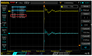

我有一个问题、即 MDI 信号出现电压尖峰问题。
请参阅下图、在插拔 RJ45信号线的过程中、在过渡期间会出现电压尖峰。
起初、我认为它与布局(寄生 L/C)有关、我们如何抑制这种现象?
因为这似乎是高速信号、所以在这种情况下、缓冲器或软启动将不起作用。

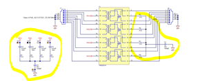

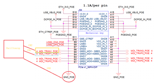

    我想知道您的测量点在哪里、您参考的地面在哪里? 指出原理图中的测量点 会非常有用。
    帝昂
    Diang、您好!
    示波器连接了"金手指"MDI 线。
    他们 试图测量其他电路板、似乎会出现尖峰现象。
    戴夫
    Dave、您好!
    如果我理解正确、那么您测量数据的位置在数据转换器之后(如下图所示)。 您可以确认一下吗?
    应该有一些端接电路来增强浪涌性能。 例如 Bob Smit 终端。 此外、数据端通常有一些钳位电路(PHY 团队可能对此更熟悉)
    帝昂
    Diang、您好!
    是的、 我的客户测量数据位于数据互感器之后 、他们已经设计了 Bob Smith 终端。
    此外、它们 的设计中还具有 ESD 保护 AZ1213-04F。
    我们是否建议他们需要添加钳位电路?

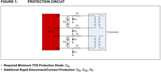

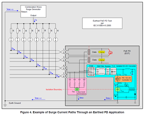

    我们在 TI 网站上找到了有关 PSE 浪涌考虑文件的 slua818。 是否有任何 PD 浪涌考虑文件?
    PoE 电源设备设备的雷击浪涌注意事项
    我客户的客户告诉他们、Microchip 提供了一个关于瞬态保护的保护电路文件的文档。
    尖峰的产生可以指代这种类型的保护电路来抑制尖峰。 我们是否可以提供类似的文件?
    谢谢。
    戴夫
    Dave、您好!
    slua736与典型的反激式转换器中的
    https://www.ti.com/lit/an/slua736/slua736.pdf
