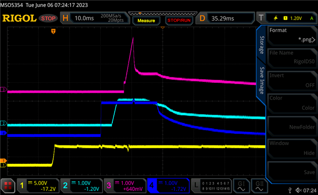

问题:LDO1启动正常、然后是 DCDC3、但 DCDC4在大约3ms 后上升到2.91V、一切将关闭

    • 您能否分享上电序列的示波器捕获、其中显示了通向 DCDC4的输出轨? 请在每个示波器捕获中包含多个电源轨并对每个电源轨进行标记。 显示时间刻度、这样我们就可以看到每个上升沿的时序。 我们应该能够按照类似于数据表中此图表的捕获结果进行操作:

    感谢您的快速回复。 随附了2个相关原理图页(整个项目太大)和启动顺序。
    关于后者的说明:
    黄色- 5V 输入
    深蓝色- LDO1的1.8V 输出
    淡蓝色-来自 DCDC3的1.35V 输出
    品红色-来自 DCDC4的3.3V 输出失败
    每分段10ms、黄色为5V/div、其余为1V/div

    感谢示波器捕获。 我会检查原理图、并在2个工作日内通知您是否需要更多图像。
    您是否能够从所有负载断开 DCDC4并仅使用输出电容器测试电源轨、以查看问题是来自外部连接还是 PMIC 本身? 如果是、请试一下、让我知道您看到了什么。

    它看起来像是某种过载事件。 在发生实际关断前、输出似乎下降(仅基于 LDO1的时序)。 我们可以检查的下一个值是上电期间的 DCDC3和 DCDC4电流。 两条电轨看起来都奇怪地减小了。 LDO1是在完全关断之前唯一不受影响的电源轨。
    您能否提供以下示波器捕获? (可能需要放大开关节点才能查看占空比行为)
    • DCDC3电流和 DCDDC4电流
    • DCDC4开关节点、如果可能、还包括侧电压和电流
    • nINT、PGOOD、DCDC4 VOUT、DCDC4电流
    此外、查看 REG07以查看标记了哪些电源轨、以便我们可以查看关断事件是否可能涉及任何其他电源轨。

    您好、James:
    关于这个问题的一点更新。
    - nINT、PGOOD 始终为低电平
    -连接了切换波形(浅蓝色),最后一个短高脉冲恰好在 DCDC4输出之前开始下降(黄色)。
    -我还尝试了"升压"3.3V 轨与外部稳压器用一个小电阻器分离 DCDC4输出,并发现超过大约2.8V 消耗急剧上升。
    -我还注意到1.8V LDO 输出上的小凸点(深蓝色)与 DCDC4输出峰值相一致(品红色)。
    这一切让我觉得可能从2.8V 阈值开始、DCDC4输出会急剧地"溢出"至1.8V 电源(LDO1输出)?
    不过、唯一同时具有3.3V 和1.8V 电源的器件是 AM3352…… 我重新检查了原理图上所有的3.3V 和1.8V 电源连接、它们看起来很合理。 当然、1.8V 和3.3V 电源轨不会相互短路。
    有什么建议吗?
    Alex。

    我仍然希望看到电流波形。 根据您最近的发现、您能否捕获 DCDC4甚至 LDO1的电流? 将这些波形与输出电压叠加以提供背景信息。
    此外、如果 nINT 引脚保持低电平、这意味着寄存器中记录了故障情况。 在您读取 REG07之前、nINT 引脚将保持低电平。 您是否可以使用 I2C 读取此寄存器并在此处中继数据? 这可以让我们对这个问题有更深入的了解。
