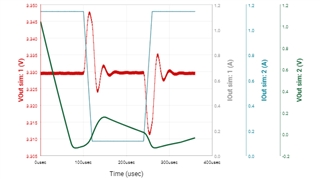

团队成员您好
红色曲线显示的是没有外部同步的 Vout、绿色曲线显示的是启用外部同步的 Vout。
您能解决这个问题吗?

    您好、Hans、
    我试过 EVM、内部/外部时钟的性能相同、webench 模型对于 SYNC 功能似乎不准确、我们需要一些时间来与模型团队复查、 如果使用此功能、请先进行 EVM 评估。
