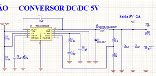

1) 1)如何计算最小电压 vstart 和 vstop?
在本例中、我得到 R1 = 80.6k;R2=348k;vena=1.25V;I1=1.18A 且 IHYS=3.35A
80.6e3=1.25/((x-1.25)/348e3)+1.18e-6
这样、我计算出 Vstart = 6.647、Vstop = 6.37、正确吗?
2) 2)如何计算电路支持的最大电压?
我没有在使能引脚上添加二极管、数据表显示最大限制为5V、但是、内部齐纳二极管应能确保正常运行。
这个项目已经投产了、作为一个安全预防措施、我无法添加外部齐纳二极管。 理论上、该工程应在9V 到36V 之间工作、在电流原理图中的这些电压范围内工作吗?
原理图:
    尊敬的 Marcos:
    1) 1)是的、正确
    2) 2)是、36V 时应该没有问题。 5V 是指低阻抗源、在 DS 中、如果 VIN 引脚具有高阻抗并且不会向 EN 引脚提供超过100uA 的电流、则可以。 你适合这两种情况。
    谢谢。
    理查德
