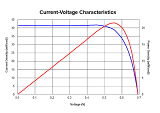

我将使用 BQ25570EVM 测试不同的 PV 电池。 对于额定 VOC 较高的 PV 电池、IC 在~250ms 采样窗口内采样的 VOC 低于使用 DMM 在相同测试条件下测量的 VOC。
PV 电池 VOC (使用 DMM 测得) 预期 Vmpp (80%) VIN (在250ms 采样窗口期间) VIN (超出250ms 采样窗口) 结果
SM811K04L (额定 VOC = 2.76V) 2.49伏 1.99伏 2.46伏 1.97伏  符合预期
SM141k07L (额定 VOC = 4.84) 4.42伏 3.54伏 3.84 V 3.05伏  MPPT 比符合预期、但 VOC 采样值低于预期

    1.采样的 VOC 应等于 VOC、因为器件不应从输入源拉取任何电流。 您能否分享您在采样过程中的波形和输入电压原理图?
    2.V (mppt)应更低、因为这是充电器的工作电压。
    3.如果输入电压高于 VBAT_OV、则充电电流和电池电压调节可能会降低。 VIN 和 LBST 上的电压将高于 VBAT 的电压、因此您可能存在从输入端到电池引脚的导通风险

    意外的是、采样期间 Vin 低于 VOC。 该器件在采样期间仍会拉取少量电流。 您能否分享您的输入源特征? 此外 、是否有任何额外的输入电容? 如果 JP2 /EN 上拉至 VBAT_SEC、您的 VIN 电压是多少?
    2. 您能解释一下"充电器的工作电压"是什么意思吗?
    这是在充电操作发生时将出现在 VIN 上的电压、因为充电器会将输入电压调节到 MPPT 点。

    我认为正在发生的情况是、由于您的输入电压高于您的电池电压、即使您的开关转换器不工作、某些电流也会通过器件被拉入您的电池。 即使在器件被禁用期间、此电流也会将您的输入源下拉至3.8V、从而导致一个低于预期 MPPT 点。
    使 VIN 大于 BAT_OV 点的一个主要危险是、即使电池已充电至 BAT_OV 调节电压、电流也可能继续流入电池。
    这些升压转换器收集装置通常设计用于在极低输入电压下工作、从而升压至电池电压。 我建议查看我们一些具有 MPPT 的线性或降压转换器。

    1. 因此、BQ25570会在 Vmmp 高于配置的 VBAT_OV 时禁用升压转换器。 这是否正确?
    如果电池高于 VBAT_OV、BQ25570将禁用升压转换器、但是、如果输入电压高于电池电压、电流仍可以流入电池。 这就是为什么、即使通过/EN 引脚禁用转换器、您的源极电压也会被下拉。
    2. 但当 Vmpp 高于运行 VBAT 时可以正常工作吗? 升压转换器仍能正常工作?  [/报价]
    我不认为这是进一步调查的情况。 如果 VOC 高于 BAT、您可能会 面临电池过充的风险、因为即使升压转换器处于禁用状态、电流仍会通过体二极管流入电池。 此外、如果 Voc 大于 VBAT、则采样期间的源极电压可能会低于电源的实际 Voc、从而导致 mppt 采样不正确、就像您的情况一样。
    3. 因此、理想情况下应选择 PV 电池、以使峰值收集条件下的 Vmpp 低于配置的 VBAT_OV?
    理想情况下、应选择 PV 电池、使 VOC 低于配置的 VBAT_OV。
