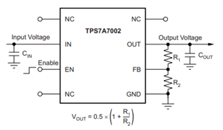

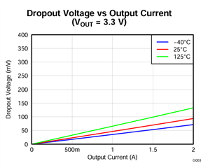

根据产品说明书、1A 时的最大压降电压为200mV。 该值通过以下公式计算得出:VDO = VIN - VOUT、VFB = GND 配置。
如果我将其与 VOUT = 3.3V @ 1A 时的图形进行比较、看起来压降更大、在50mV 的范围内。 什么是 VFB = GND 配置?什么压降应该用于近似计算?
    尊敬的 Adi:
    EC 表指定了 整个温度范围内的压降电压最大值。 因此、在1A 的工作温度范围内、200mV 是最高预期压降电压。
     您共享的性能图形根据下面的原理图设置为3.3V 固定输出、其中 R1 = 169kΩ、R2 = 30.1kΩ。 我建议使用性能曲线来 估算压降、因为它们 展示的是典型值。 有关最大预期值、请参阅 EC 表。
