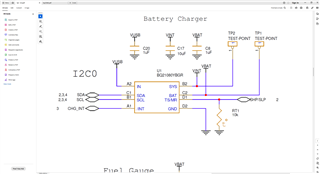

大家好、BQ21080出现问题、无论我将充电电流设置为什么、我都会收到热标志 TS_FAULT、它都能正常充电。 我的 STAT 和 FLAG 寄存器转至 bq21080:STAT:21: A:80当我在连接 USB 电源后做一个短按时、我的寄存器转储在启动时是  00 00 00 00 46 39 2c 56 00 4D 11 41 00 c0 它正在充电18650所以理想情况下我想使用500mA。  我甚至尝试使用10k 电阻器替换热敏电阻、但运气差。 即使电流消耗为5mA、我也会得到这些误差。 因为电池到系统电源工作正常、不能充电、所以为什么会有发热问题。
    您能否澄清一下、当您尝试为 STAT0和 STAT1寄存器充电时、TS_STAT 是什么?STAT0是0x0A、STAT1是0x80吗? 在 TS 上使用10k 电阻器或 TS_EN 位设置为0的情况下、TS 应该不是问题。
    TSMR 上是否存在任何其他电路?
    最后、在此充电期间您的输入电压和 SYS 负载是多少?
    此致。
    10k NTC 时、引脚约为0.39V、而在10k NTC 时则略低。 唯一的其他连接是一个通常处于开路状态并接地的按钮、用于进行 UI 和电源控制、工作正常
    0.39V 应指示无 TS 故障和正常运行。 您能否澄清 STAT0和 STAT1值? 此外、如果可能、提供 TS 电压的波形、以确认没有任何噪声或尖峰。
    我之前发布的寄存器为 stat 0 stat 1和 flags  21:a:80。  这是一个具有 BLE 和 WIFI 模块的设备、因此有一些高达250mA 的功率峰值。  我 认为它们不会位于 ts 线路上。 这会是这个装置的问题吗? 电源迹线为20mil 或更大、 向 SYS 引脚添加更多电容没有帮助。  我可以稍后获取示波器读数。
    这是我从示波器上得到的信号、但热敏电阻的接地端没有很大。 我将获得恒定充电中断。 似乎每次有 WIFI 脉冲时都会收到中断。  使用电阻器、我得到0.39V、其噪声几乎相同。

    根据您提供的日志、中断很可能是由激活 ILIM 和 VDPPM 引起的。 这表示负载电流脉冲超出了输入电流限值。 如果适配器可以处理它,如果输入源可以处理它,则可以通过增加 ILIM 设置来缓解这种情况。 此外、VDPPM 激活表示充电电流在被激活时可被减少。 这种下降可能很小或很大、可以通过从输入电流限制中减去负载脉冲电流来计算这一点。 剩余电流应等于充电电流。
    根据您在第一次响应中提供的状态寄存器、这似乎表明 TS_FAULTS 至少有时会阻止充电。 您可以通过清除寄存器0x07中的 TS_EN 位来确认这一点。 根据您提供的示波器捕获、您的平均值看起来对于正常充电很好、但很难判断任何可能高于0.67V 或低于0.18V 的电压尖峰。

    我不知道如何在0.38V 下使用10k 电阻器产生 ts 故障

    因此、ts 故障似乎源于按下按钮、我读取该按钮以获取似乎意想不到的电流寄存器值
    看门狗是160年代的。  我通过  WATCHDOG_SEL 禁用了此功能
    尊敬的 Edward:
    没错。 TS 和 MR 功能被共享到同一个引脚以节省解决方案尺寸、因此按下按钮会导致 TS 电压降至特定 TS 阈值之外。 这将停止充电、但仅在按下按钮的持续时间内有效。 按钮是否以常规频率被按下?

    释放按钮后、充电会恢复。 充电要求存在良好的 VIN 且没有故障、也要求设置 CHG_DIS。 只要满足这些条件、器件就应该充电。
    我们将其用作正常按钮来检查连接和充电状态。
    听起来好像按下的频率不够高、不足以成为导致充电缓慢的原因。 尽管在按下按钮时检查充电状态、但始终指示未进行充电。
    您是否发现、使用看门狗禁用充电更接近预期?
    是的、当我关闭看门狗并禁用 WiFi 时、它会充电。  我想我们会在充电期间这么做、以确保器件正常工作。  我将尝试打开 Wi-Fi、看看会发生什么情况。
