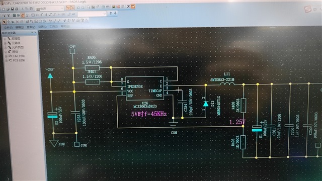

尊敬的团队:
和5V 的输出电压使用 MC33063时的情况。 当 MOSFET 导通时、CT 输出将出现非线性上升。 并且纹波也要高得多。 绿色通道为 SW,黄色波形为第3引脚上的 CT。
您对为什么会发生这种情况有任何评论吗?
    BTW、输出电流为200mA。

    大家好、Bryan、我附上的第三张图片是客户提供的示意图。

    现在请尝试打开?
    您好、Zoe、
    感谢您的上传、现在我可以看到原理图了。 下面您可以看到 推荐的 等效电路、您可以在 数据表的第9.2.3节中找到这些电路。
    我们现在将电路中使用的值与可根据数据表第9.2.3.2节中的公式计算出的值进行比较。
    请给我们一些时间来评估您的原理图。
    谢谢、此致、
    布赖恩
    您好、Zoe、
    很抱歉耽误您的时间、关于原理图审阅、您的电感似乎很小、我计算出~250uH 为您的最小电感、我认为您的电感应该是220uH、而且您的电感器是否也会达到饱和状态? 您还能检查电感器的 Isat 吗? 我找不到您在其中使用的确切电感器。
