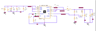

我使用 LMR51450创建的电路在输入端提供22.2V 的电压、在输出端提供5V 的电压。 在创建此电路时、我根据数据表中的值进行了设计。 在数据表和 Webench 内置的电路中、根据记录、应在 Boot 引脚和 SW 引脚之间添加一个容值为0.1uF、额定电压超过16V 的陶瓷电容器。 当我在 Cadence pspice 上运行该电路时、输出电压为0.7V、但当我移除电容器时、我得到的电压值约为5V。 我增大了和减小了电容值、但没有变化。
    我还将该设计发布在 webench 上、我也尝试了该设计、但结果仍然相同。 当我打印此电路的 PCB 时、我不想因为自举电容器而出现问题、您能帮我吗?
    Buse、您好!
    我下载了 SPICE 模型并按照您的设计向原理图添加了条目、我的运行会产生5V 输出。  没有理由认为该模型不能正常工作。
    您能下载一个新模型并像我一样在原始电路中编辑这些值吗?我认为这样对您很有效。
    希望这对您有所帮助。
    大卫。
    感谢您的回答 David、我将再次尝试、但 我很放心电路能够正常工作、
