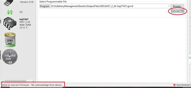

尊敬的先生:
       我想使用 bqstudio 将 GMFS 文件编程为 BQ27427 EVM。
但 在按 下面所示的执行 FW 后似乎不起作用。
您能教我如何操作吗? 谢谢。
    Kevin 老师好!
    您好像在正确的路径上、将 gm.fs 文件编程到电量监测计上。 在此页面上、您必须点击"program"按钮、而不是"Execute FW"按钮。 这将使用您指定的 gm.fs 文件对电量监测计进行编程。
