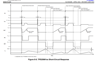

    因此、FLT 引脚将对类似这样的断路器保护做出反应。 如果故障仍然存在、直到 ITIMER 放电低于特定阈值、则该器件会断开闭锁、否则它会恢复。 下图对此进行了说明。
    请注意,我们不是仅考虑瞬态过流,也不是负载侧任何可能的短路或电流增加。
    那么、器件的 FLT 引脚或 PG 引脚在这种情况下会出现什么情况呢?
    器件确实支持短路保护、阈值为2xILIM 和 Ifft (固定快速跳变阈值)、这将在 TFT (超快跳变)范围内锁闭器件、但这不会影响 FLT 引脚状态。 该器件在电流限制中的瞬态事件后尝试重启、如果过流持续存在、则该器件会进入 TSD (热关断)模式、从而下拉 FLT 引脚。 下图对此进行了说明。

    2. (+) TPS25981:tsc 和 ISC 规格-电源管理-内部论坛-电源管理-内部- TI E2E 支持论坛 这可以帮助解释短路响应(图8-5)。 是的2* ILIM 适用于瞬态电流。
    3. 在瞬态事件之后、器件会尝试重启、以便在瞬态事件发生一次之后为系统提供机会、从而防止瞬态事件发生并消失。 如果问题仍然存在、则器件将进入热关断状态、然后器件将不会再次开启、直到您再次启用该器件、因为您使用的是锁存模式而不是自动重试模式。

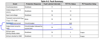

    以下是 TPS259813LRPWR (断路、闭锁和反向阻断)数据表中的一个片段。
    FAULT 引脚为开漏引脚、在正常运行期间将为高电平。
    在持续过流或输出短接至 GND 期间、故障引脚状态不会发生变化。
    您能回答以下问题吗?
    1)。 我们如何针对过流和输出对地短路情况向 MCU 发出警报?
    2)。 断路是否意味着将负载与输入电源断开?
    3)。 故障锁存意味着什么?
    4)。 闭锁(不是自动尝试)是否意味着器件将在重新启用之前被禁用(与自动重试选项不同)。
    5). 我无法找到 TPS259813LRPWR 的过流响应图。 希望 TPS259814x 也是如此。
    6)。 如果图表正确、则故障答案似乎是错误的。 持续过流会导致温度升高、从而关断。
    7)。 我希望这个持续过流值由 ILIM 电阻器设置。

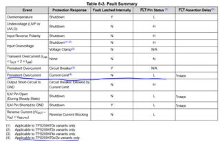

    如下代码片段来自 TPS259470LRPWR (有源电流限制、可调 OVLO、故障、闭锁、Auxoff)的数据表
    发生过流事件时、器件似乎会拉低故障线、如果故障持续时间长于 ITIMER 引脚上电容器设置的时间。
    您能回答以下问题吗?
    1)。 从该图中可以看出、故障引脚在热关断前会减小资产。
    2)。 有源电流限制是否意味着限制 ILIM 电阻器设置的负载电流?
    3)。 在有效电流限制期间、如果 ITimer 过期且温度较低、FAULT 引脚是否会变为低电平?
    100个 LED 将消耗大约3A 的电流。 因此在任何短路情况下、如果电流高于预定义的3.5A 阈值、器件应限制电流并通知 MCU、以便保护电源或负载。
    如果持续过流、则会发生 FLT 引脚变化。 在输出接地短路的情况下、FLT 不会立即更改、但器件将关闭并重启、如果短路持续存在、器件将进入热关断状态、这将导致 FLT 变化。
    您的问题:
    在这两种情况下、FLT 将发生变化。 过流将导致断路器运行、这将改变 FLT、对 GND 短路将导致重新启动、如果短路依然存在、TSD 将导致 FLT 变化
    是的、断路器意味着从 Vin 断开 Vout。
    3)。 故障锁存意味着什么?
    对于此器件、这意味着 FLT 为低电平。 基本上、该引脚的工作状态在本例中为低电平。
    是的、这是闭锁型号。 AUTO RETRY 变体将在延迟一段时间后重新启动、并将再次检查是否仍然存在任何问题。 闭锁型号需要使能引脚循环或下电上电才能重新启动。
    是的、是一样的。
    持续过流通常不会导致 TSD、因为温升通常较低。 故障计时器(itimer)将在计时结束之前过期、这将导致断路器工作。 短路事件会由于较高的电流而导致温升升高、并导致 TSD。
    是的、ILIM 用于过流保护(OCP)、这将为持续故障设置限制。 短路阈值将只是 该值的调节值。
    阿鲁什
    这与 TPS259813L 相同、TPS259813L 将在经过一些计时器之后拉取 FLT。 区别在于计时器结束后、TPS259470L 将进入有源电流限制模式、即恒定电流输出、而 TPS259813L 将进入 断路器、即无 Vout。
    不可以、如果注意顶部、则提到过载已移除。
    2)。 有源电流限制(ACL)是否意味着限制 ILIM 电阻器设置的负载电流?
    是的、在使用 ACL 的情况下、您可以获得由 ILIM 电阻器设置的恒定输出电流。
    是的、它会变成低电平。
    阿鲁什

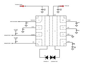

    您好 Arush:
    感谢您的支持。
    我们决定使用 IC TPS259470LRPWR。
    下面是相同的电路。
    如果需要进行任何更改、能否请您复查并告诉我。
    电流限值设为4A。
    ITIMER 设置为2ms
    引脚 OVLO 接地。
    E/UVLO 引脚将由3.3V MCU 控制
    正在寻找您的回复。
