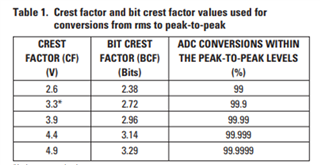

    你好、Joshua、
    当我研究从 Vpp 到 Vrms 的转换时、我发现波峰因数很重要、并且此波峰因数取决于应用 Vpp 的范围 、如下表所示。 (此处引用的表 https://www.ti.com/lit/an/slyt237/slyt237.pdf?ts =1708478915633&ref_url=https%253A%252F%252Fwww.google.com%252F )
    由此、我知道转换常量(2乘以"波峰因数")可以根据统计确定 Vn 的 p-p 值范围的信息来确定。 我的理解是否正确?
    如果是正确的、如果您能评论我应该使用哪一个常数、我将不胜感激。
    竹村太人
    尊敬的 Taito:
    请允许我在第2/22天结束前联系我们的 Vref 系列专家并提供更新信息。
    谢谢。
    约书亚
    尊敬的 Taito:
    咨询后、RMS =[峰至峰值]/6.6
