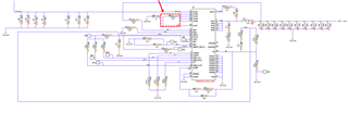

我们的模块包含将12v 转换为2.2v 的 TPS 546C20A 电路。
由于应用于电路的电感器的电流饱和超过50A、因此预计 PMIC 能够达到30A。
然而、在这个电路中、饱和在18A 至20A 发生、但是如果5V 被输入到 AVIN 而非12V、则可以看到30A 的电流。
在数据表" PVIN 和 AVIN 必须是相同的电位、才能实现准确的短路。内容为"电路保护"、但我想知道5V 是否可用于 AVIN。
连接我们的电路。
谢谢你。
    嘿 Park、
    这些器件不是为与另一个为 AVIN 供电的电源轨一起使用而设计的。 虽然您已经通过为5V 电源轨供电让该器件正常工作、但不建议这样做。
    我认为在 AVIN 轨上使用5Vin 可以解决该问题、因为 PVIN 线路上的纹波随着输出电流的增加而增加。 AVIN 引脚上很可能存在导致器件关断的足够纹波。 使用 AVIN 上的5V 电源轨可以旁路掉该纹波、从而使该器件能够在更高的电流下运行。
    确保在 IC 同一层附近和同一层上有一个旁路电容器。 我们建议最小电容为1uF、连接 PGND。
