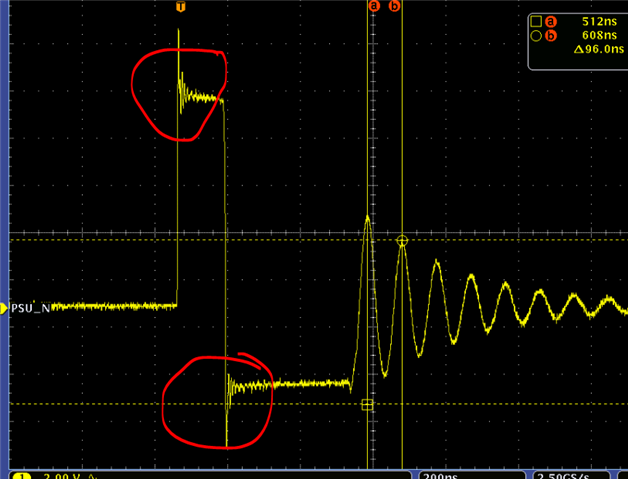

您好、我们有一个在+12V 输入电压下运行的设计、并使用2个 TPS82130器件来生成3.3V 和5V 直流电源。
我们刚刚对此设计进行了 EMC 预合规性测试、我们看到辐射发射在大约32MHz 下达到峰值、而在125MHz 下同样非常接近 B 类限制。  调查表明、这些宽带峰值来自 直流/直流转换器。 TPS82130是高度集成的设计、我们严格遵循数据表。 对于如何在不使用额外筛查的情况下改善器件产生的这种辐射、是否有任何建议? PCB 位于塑料箱中、因此外壳上没有屏蔽层。 我将分享一份 PSU 原理图 和 EMC 图的 pic、其中一张图特写了辐射性质。

    布局两种外观正常、开关节点波形将有助于确认、您还可以添加 U3屏蔽、然后检查 RE 结果是否会得到改善。
    宇昌先生、您好、请查看所附开关节点波形的示波器轨迹。 看起来频率是~10.4MHz (1/96ns)? 我想我们可能会看到它的三次谐波、或者您是否会期望它是基波、主要是正弦波?
    基准测试似乎表明筛选会有所帮助、但与消声室中的测试相比、这始终是有点主观的。
    e2e.ti.com/.../tek00025.tif
    OS/US 振铃频率如何?
    这~大约为6ns、那么 Δ V 166MHz、可能太快了、不能解决我们的问题?
    似乎频率与30M 不匹配...
