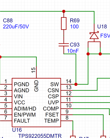

使用 TPS922055驱动器 LED 灯、36V 电源、20-25V 输出电压、3.5A 电流。

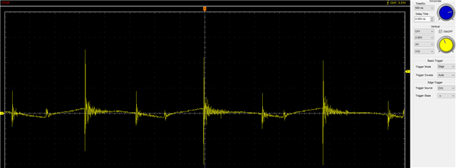

使用示波器检查芯片14引脚 SW、当 PWM 低于10%时、输出波形干扰较大(PWM 超过20%的波形更好)。
双面电路板设计。
电路板上有两组独立的输出电路。

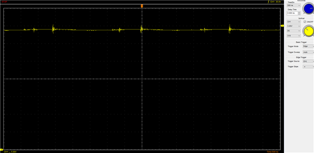

36V 电源波形也有很大的干扰、需要改进吗?
原理图如下所示:

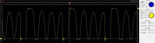

SW 波形图如下所示:(@10%PWM)

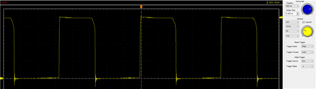

SW 波形图如下所示:(@20%PWM)
36V 电源波形图如下:

    参考 TPS92205xEVM  设计、但 PGND 和 AGND 未分开并直接连接在一起。
    ADIM/HD 引脚上输入 PWM 信号的频率为20kHz、PWM 占空比对应于电流线性度、
    当 PWM 占空比超过15%时、SW 引脚波形良好
    4.没有测量探针无法测量电流波形。  只能使用万用表来测量电流。
    向输出中添加 C89和 C90是否可以减少干扰?
    如何进行改进以降低 EMI?
    尊敬的 Kevin:
    1.干扰是指什么? 您是指输入/输出电压纹波吗?
    2.当进入 ADIM/HD 引脚的 PWM 占空比较低时、系统将进入不连续导通模式、这就是当 PWM 占空比= 10%时会出现振荡的原因。
    3.有很多东西和常用技术可以用来降低 EMI。 例如、当内部 FET 导通时、您可以使用 RC 缓冲器来抑制振荡。

    嗨、Steven
    是的、我想减少输出电压纹波。
    2.电感和采样电阻之间存在较大的电压纹波。 (L6、R3)
    3.增大 RC 缓冲器(R69、C93)、如下所示?
    4. C69和 C72不在数据表的参考设计中,而是在 TPS92205xEVM 中 。 这是必要的吗?  是否需要将 C72替换为1M 电阻器?
    5.通过分离 PGND 和 AGND 是否更好地减少功率纹波?

    2.向输出电容中添加一些像100nF 这样的容值电容可能有助于降低上面所示的高频噪声。 放大电感器/开关频率有助于降低低频噪声(开关纹波)。
    3.是的。 这是 RC 缓冲器的正确位置。
    4.不需要 C69和 C77。 此常见问题解答可让您大致了解如何设计 COMP 引脚组件- [常见问题解答]如何为 TPS922055 / TPS922054 / TPS922053 / TPS922052设计 COMP 引脚组件?
