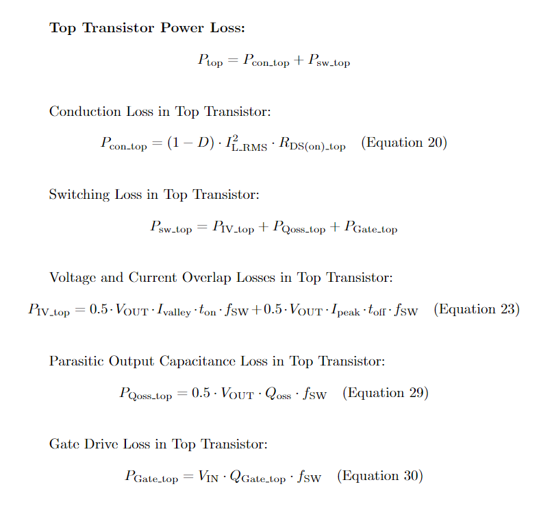

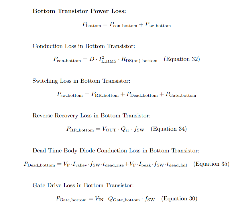

德州仪器团队、您好、
我想联系寻求有关 MOSFET 功率损耗计算的澄清、特别是在升压配置中。 我已经在数据表中引用了第9.2.1.2.8节"功率 MOSFET 选择"、该节提供了降压配置的详细计算。 但是、我需要专门针对升压配置进行类似的计算。
下面、我添加了我认为适用于升压配置的公式。 如果您可以确认这些公式的正确性或提供任何必要的调整、我将不胜感激。
感谢您投入宝贵的时间给予大力支持。

    感谢您对延迟的耐心等待。 我在星期一生病了。
    我已经查看了您的公式、它们看起来是正确的。
    E·加洛韦
