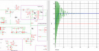

器件型号:UCC28782
每次我尝试运行该仿真时、我都会得到这个 Error Massage。
我可以执行什么操作来运行仿真?
是否应该在 Simatrix 中运行仿真?
感谢您的高级支持!

    它在我的系统上工作。 我在发送前检查了一下。 不过、不确定错误。 模拟器应该只处于 SIMPLIS 模式。
    您好 Harisch、
    我有软件的最新版本。 我就这件事联系了 Simplis、他们也无法帮我。
    他们所说的都是"很遗憾、由于语法错误是 TI 的加密内容内部出现的、我们无法调试这个模拟"
    你认为我需要下载一些库吗?
    我一直在使用 GaN 开关并运行仿真、这样错误消息就消失了。
    我知道电路不会以这种方式散播、但现在我知道它为什么不运行。
    我认为 Simplis 无法识别 GaN 开关。
