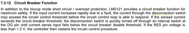

    在7.3.12节中、您可以找到以下内容:
    您能否与我们分享原理图、以便我们评估隔离开关是否已正确连接?
